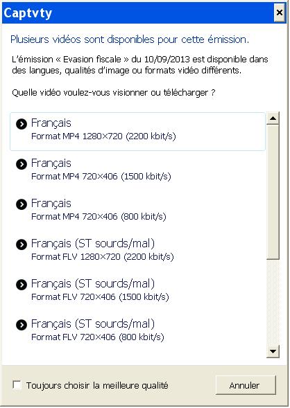

Re: Activer Sous titre
Pour information :
Arte propose des flux pour sourds et mal-entendants .
