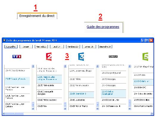

Bonjour à tous,
J'ai fait un petit article qui explique brièvement comment utiliser l'epg, c'est ici:http://gileo.blogspot.fr/2014/03/captvt ... rivee.html

czmaster a écrit :Par contre chez moi l'EPG n'affiche rien ...
aazerty a écrit :L'EPG ne saute pas aux yeux ...
Si c'est à moi que tu répondais, j'avais bien vu le "Guide des programmes" simplement il n'affichait rien hier soir quand j'ai essayé (mise à part les logos)
Ce matin, ça fonctionne

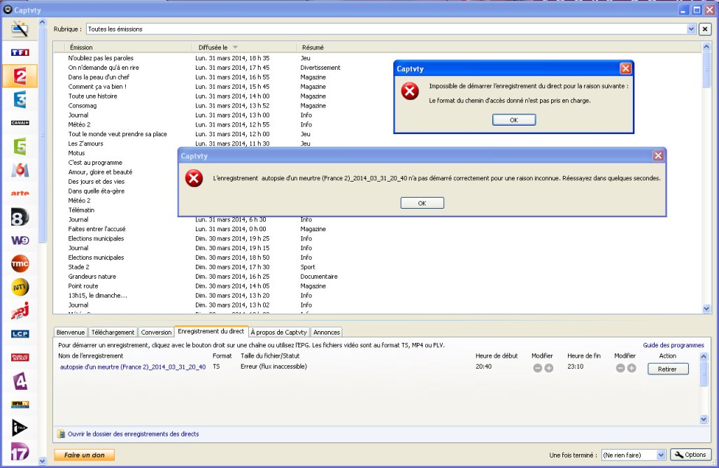

Re: Enregistrement programmé
Un bel échec d'enregistrement programmé avec deux popups pour le prix d'un ! :o
Je ne sais pas dire dans quel ordre ils sont apparus car je n'étais pas devant l'écran ( sinon à quoi servirait de programmer l'enregistrement ? :D )
Après fermeture des popups, le téléchargement du différé a pu être lancé.
Guillaume, si tu passes par là ...
