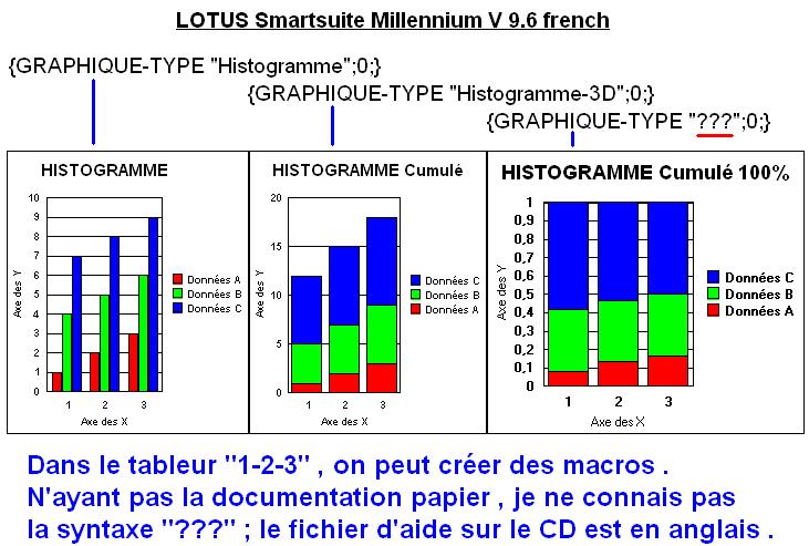

Donc , je souhaiterais savoir , si on peut m'indiquer la syntaxe à utiliser dans une macro .
Cela concerne le tableur 1-2-3 , et un "histogramme cumulé 100%" .

_ L'achat de la V9.6 était une migration (sans documentation papier) .
_ J'ai effectué de nombreuses recherches sur le web , sans succès .
_ L'utilisation d'une macro est plus aisée que LotusScript (langage) .

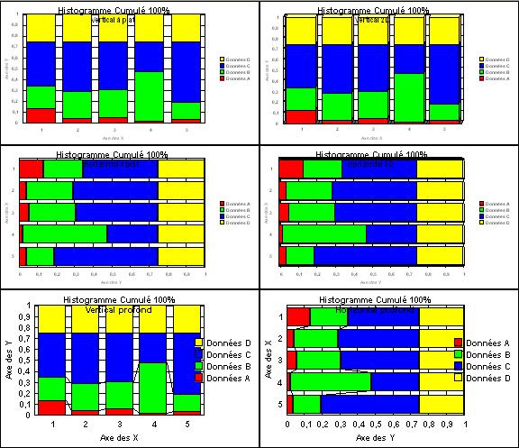

Voilà , j'ai presque réussi , à obtenir des "Histogrammes Cumulés 100%" , à l'aide de Macros .
Exemple de macro correspondant au graphique , en haut à gauche .
{SELECTIONNER B3..F6}{GRAPHIQUE-NOUVEAU G1..J10;"Histogramme";0;"GR_1"}
{SELECTIONNER "GR_1";;"Graphique"}{GRAPHIQUE-TYPE "Histogramme";4;"Vertical"}
{GRAPHIQUE-AXE-ECHELLE-TYPE "y";"100%"}{GRAPHIQUE-TITRE "Histogramme Cumulé 100%";"Vertical à plat";"centré";;}
Il ne reste plus qu'à trouver comment appeler du "3D" VRAI .
