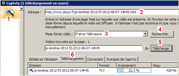

@Mugatu :
Essaie avec cette adresse :
http://www.pluzz.fr/jo-londres-2012-f2- ... 14h45.html
Ci-dessous une copie d'écran .
