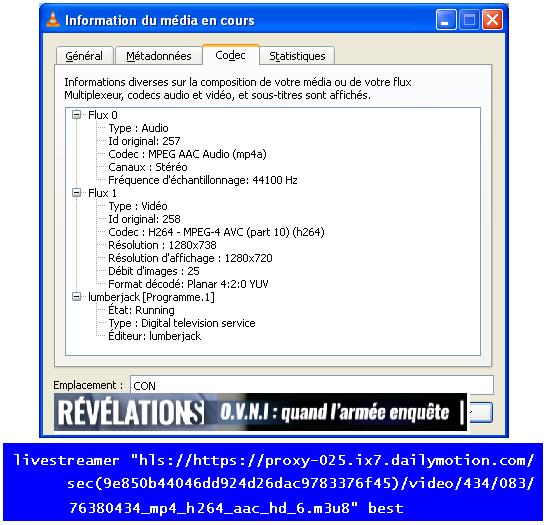

@ pulsar33: j'ai téléchargé les 3,83 Go de "OVNI quand l'armée enquête" sans problème et visualiser les 1h22mn avec vlc. Problème spécifique XP pour changer?

Ma recherche manuelle sous XP .
