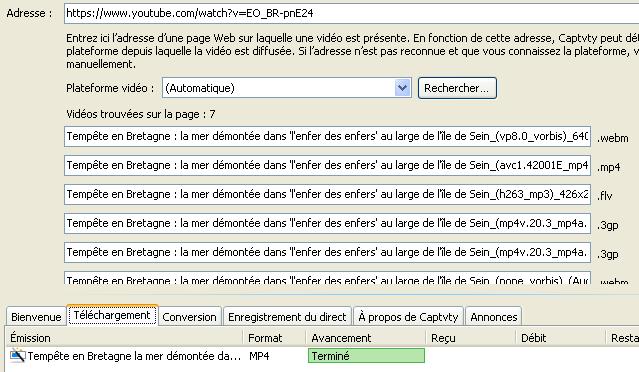

Je viens de télécharger la version 2.4 de Captvty.
Il est précisé ceci:
•Mise à jour de la prise en charge des liens YouTube dans le module de téléchargement manuel (nécessite youtube-dl pour Windows).
J'ai donc récupéré l'exécutable youtube-dl.exe que j'ai déposé dans le dossier tools.
J'ai essayé de charger une vidéo de Youtube (https://www.youtube.com/watch?v=EO_BR-pnE24)
Échec => «La page suivante ne contient aucune vidéo hébergée sur YouTube (non Vevo) ou est temporarement inaccessible»
(Avec Zedeo c'est OK)
La ligne de commande de Captvty semble être la suivante:
"tools\youtube-dl" --no-cache-dir -J https://www.youtube.com/watch?v=EO_BR-pnE24
J'ai fait des tests dans un batch,la commande précédente donne l'erreur suivante :
ERROR: Unable to download webpage: <urlopen error [SSL: CERTIFICATE_VERIFY_FAILED] certificate verify failed (_ssl.c:590)> (caused by URLError(SSLErro
r(1, u'[SSL: CERTIFICATE_VERIFY_FAILED] certificate verify failed (_ssl.c:590)'),))
Si dans ce batch je mets la ligne suivante :
"tools\youtube-dl" --no-check-certificate --no-cache-dir https://www.youtube.com/watch?v=EO_BR-pnE24
sans le paramètre -J et ajout de --no-check-certificate,
ça fonctionne, la vidéo se télécharge.
Serait-ce un bug de Captvty ou bien un problème de config chez moi ?
Quelqu'un a t-il constaté le même problème ?
Cordialement et d'avance Merci.

Re: Vidéos de Youtube
NOTE : youtube-dl.exe doit exister déjà dans \tools !!!
==1==
Fichier batch , copier & coller les 4 lignes ci-après dans notepad .
@echo on
youtube-dl -U
pause
:fin
Sauvegarder sous MàJ_Ytbe.bat dans le répertoire \tools
==2==
A l'aide de l'explorateur se positionner au niveau de \tools ;
Double-cliquer sur MàJ_Ytbe.bat .
Attendre la fin de la manip .
==3==
Ensuite dans captvty (2.4) , entrer le lien
https://www.youtube.com/watch?v=vxdHMHuTxUQ
=> Rechercher
=> Puis sélectionner un fichier final à obtenir => télécharger
==4==
obtenu
ZORBA le Grec_(avc1.64001F_mp4a.40.2)_1278x720.mp4
C'est très simple , il suffit simplement de lire et de suivre la procédure indiquée !!!
