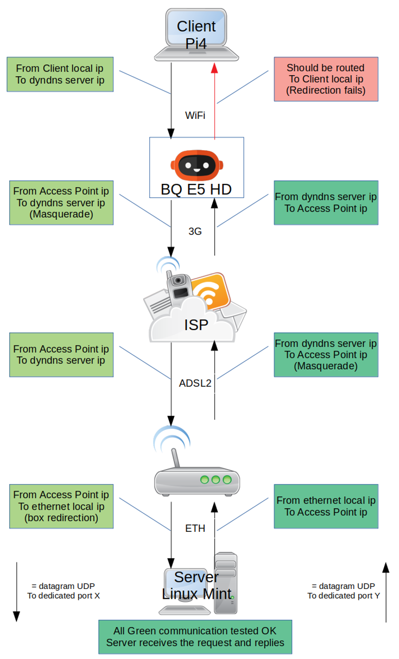

Ce message s'adresse surtout à k3c et à toute personne ayant des connaissances validées concernant iptables sous Linux ainsi que les WiFi Access Point sur smartphone. J'ai codé un paire client-serveur destinée à gérer Kaffeine à distance lorsque je suis loin de chez moi. Cette paire est totalement validée sur réseau local et partiellement sur réseau distant mais la dernière étape échoue. Le client dispose d'une interface graphique (gtk) "au poil" pour lister les chaînes, lister et modifier les enregistrements programmés, démarrer/arrêter Kaffeine, démarrer/arrêter l'enregistrement immédiat, et même post-traiter les enregistrements sur le serveur (celui qui a Kaffeine et les clés USB-TNT) pour compresser et faire de la place. Voici l'état actuel de l'outil :
Le PC fixe lui, fait tourner un serveur sans interface graphique qui filtre les commandes reçues (faut quand même pas accepter n'importe quoi) et intervient sur la base de données (sqlite) des enregistrements et des chaînes, sur le fonctionnement de Kaffeine et sur le dossier où sont enregistrées les vidéos afin de les traiter ou supprimer selon le besoin.
Comme indiqué plus haut, tout ceci fonctionne parfaitement sur le réseau local au moyen de datagram udp sur des ports dédiés, en utilisant par exemple un de mes Pi4 pour faire tourner le client et communiquer avec mon fixe. Le problème est le suivant : en déplacement, je ne peux pas compter sur une box inconnue ou même d'un ami car il faudrait que je modifie le routage de services, ce qui n'est pas souhaitable ou impossible. La solution simple est donc d'utiliser mon smartphone comme "box" en ouvrant l'Access Point WiFi (ce qui fonctionne parfaitement pour des consultations internet par exemple). Mon smartphone fonctionne sous Linux lui aussi (BQ Aquaris E5 édition Ubuntu Touch et/ou le même avec l'OS UBports qui en est le successeur). Il m'est donc tout à fait possible de lancer les commandes iptables nécessaires dans un terminal, et là, c'est le drame ...

J'ai bien évidemment posté mon problème sur le forum UBports considérant qu'il est lié de près au fonctionnement de l'Access Point WiFi qui tourne sur le smartphone mais je n'ai malheureusement aucune réponse après plusieurs messages (constructifs) et plusieurs jours. J'ai fouillé le net et appliqué les différentes gestions iptables qui me semblaient judicieuses sans succès. Pour vous montrer où ça coince, voici un schéma de principe plus clair que des mots :
UDP client server problem.png (266.75 Kio) Consulté 17870 fois
ifconfig sur le smartphone m'indique que l'interface de l'Access Point est ap0 et que l'interface FAI est ccmni0. L'Access Point attribue 10.42.0;59 à ma Pi4. A cet instant de mon point de vue, pour que les paquets arrivant par ccmni0 sur le port YYYYY soient routés vers la Pi4 en 10.42.0.59 sur ce même port, il faudrait ajouter cette règle :
iptables -t nat -A PREROUTING -p udp -i ccmni0 --dport YYYYY -j DNAT --to-destination 10.42.0.59:YYYYY
Mais ça ne fonctionne pas. Les demandes de mon client partent et arrive au serveur, qui les traite et répond à l'adresse ip qui lui a été communiquée : celle du smartphone (de ce point de vue, mon schéma n'est peut-être pas totalement conforme)
Et là, peau de balle, ça n'arrive pas à la Pi4. Je ne sais pas tracer sur le smartphone (genre wireshark) et je n'en sais donc pas plus ...
Si quelqu'un pouvait m'indiquer quelles pistes explorer ce serait sympa !

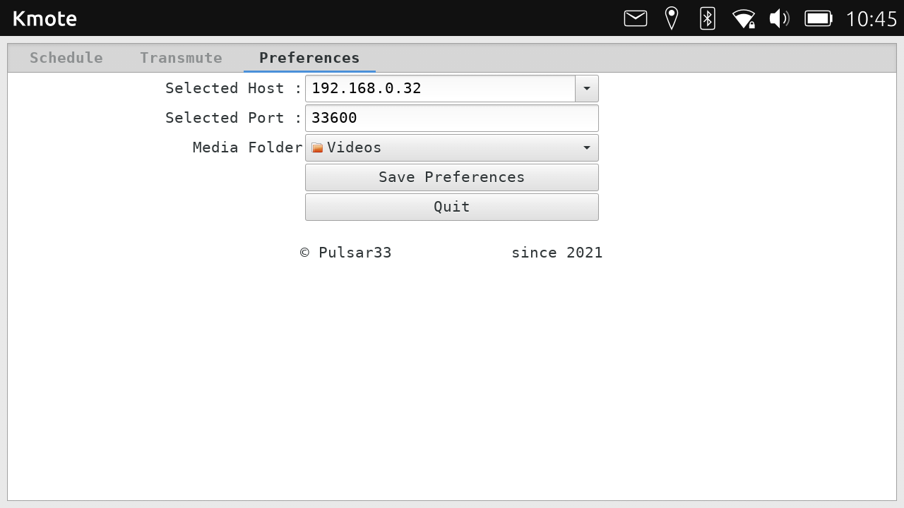

Finalement, le problème ne semble pas tant lié à l'Access Point qu'à la liaison 3G elle-même. En effet, j'ai compilé mon Client sur le téléphone. Je l'ai lancé directement et non sur une Pi4 reliée par WiFi au téléphone. Et bien le problème est exactement le même. Il ne s'agit donc pas d'un problème de transfert de ccmni0 vers ap0. Le message retourné par le serveur ne sort pas de l'interface ccmni0 (3G)
Lorsque je sélectionne le réseau local tel que sur l'image ci-dessus, tout fonctionne parfaitement. Mon téléphone pilote Kaffeine sur mon PC fixe sans problème. Mais si je coupe le réseau local et tente de passer par la 3G, le message arrive au serveur via son adresse ddns, le serveur répond (validé par WireShark) mais la réponse n'arrive pas sur le téléphone. Les règles iptables sont vides par défaut, ce qui suffit à fonctionner sur le réseau local. Via la 3G, il devrait en être de même pour une utilisation par le téléphone lui-même mais ça échoue. Et si j'ajoute des règles spécifiques (genre INPUT --dport YYYYY -j ACCEPT), rien de mieux ne se produit.
J'y perds mon latin
Une idée ?

Merci de tenter de m'aider. Tu as bien saisi le point où ça coince mais pas le contexte global du problème. Regarde (déplie complètement) le grand schéma de principe du deuxième message de ce fil.
Sur la gauche, les flèches descendantes représentent le flux du Client (qui tourne sur la Pi4) vers le Serveur ddns (qui tourne sur mon PC fixe). Cette partie de la communication fonctionne très bien et pour ce faire, j'ai en effet ajouté une règle NAT qui permet aux paquets de passer de ma Box vers mon PC fixe.
Sur la droite, les flèches montantes représentent la réponse du Serveur au Client. J'ai pu tracer la réponse de mon PC, le passage à travers ma Box, et je n'ai aucune raison a priori de suspecter l'ISP de ne pas propager cette réponse jusqu'à mon smartphone, même si là je ne sais pas le tracer. La différence ensuite est que dans ce sens, c'est mon smartphone (Linux) qui sert de Box. Il convient donc de lui ajouter une règle NAT pour que le paquet soit transmis à la Pi4. C'est ce que j'ai fait également mais sans succès (commentaire sur fond rose dans le schéma).
