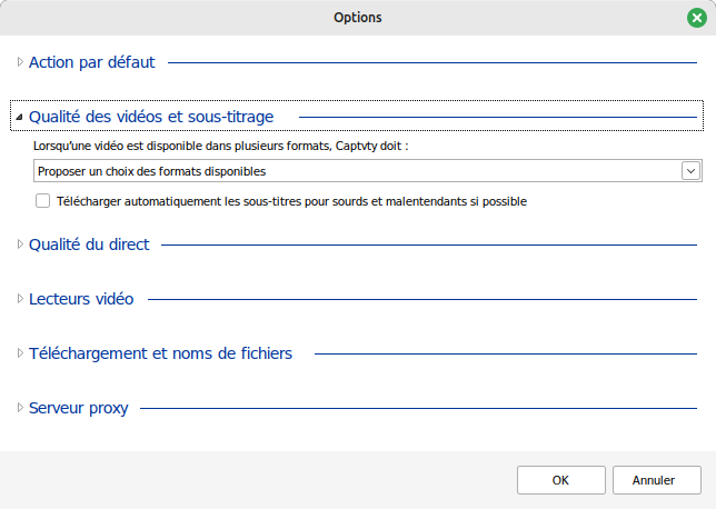

bonjour,
Ce que décrit k3c est la solution ultime mais nécessite en effet un certain apprentissage.
Avant cela, as-tu essayé de cocher la case qui va bien dans les options de Captvty ?
"télécharger automatiquement les sous-titres pour sourds et malentendants si possible"
Si ça ne fonctionne pas avec la baguette magique alors que la case est cochée, Guillaume devra sans doute apporter une correction

La case "Télécharger automatiquement les sous-titres.." est bien cochée et quand j'utilise une chaine pour charger une vidéo, les sous-titres sont également bien chargés.
Ce qui n'est pas le cas en utilisant la baguette magique.
