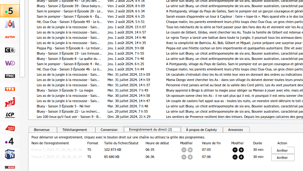

Bonjour et bienvenue
Je n'ai pas du tout ce problème. Aussi bien l'enregistrement du direct que le téléchargement des replays sont disponibles sur FR5 avec Captvty v2.10.8
FR5 ok.png (186.44 Kio) Consulté 12810 fois
Par ailleurs, les messages d'erreur que tu cites (Aucune émission n'est disponible. Impossible de lister les émissions ) sont plutôt liés au téléchargement qu'à l'enregistrement
De quoi parles-tu exactement ?

Re: Captvty - la 5 uniquement: pas d'émissions
C'est bien ce que je pensais. Si tu veux obtenir des informations pertinentes, il faut utiliser les dénominations usuelles (tu dis avoir lu le forum ...)
"Enregistrer" concerne la diffusion en direct des chaînes et cette fonction est accessible par un clic droit sur le nom de la chaîne.
Les enregistrements en cours sont listés dans l'onglet "Enregistrement du direct" (voir la partie basse de mon image ci-dessus)
Pour les rediffusions (replay) on utilise le terme "Télécharger", même si cette action va au final enregistrer un fichier également.
Cette fonction est accessible par un double-clic ou un clic droit sur le nom de l'émission.
Les téléchargements en cours sont listés dans l'onglet "Téléchargement" (voir la partie basse de mon image ci-dessus)
Tu as donc un problème de téléchargement sur un seul de tes ordinateurs et seulement sur une chaîne particulière.
Il convient de rechercher les différences d'installation entre tes deux machines pour essayer de débusquer le défaut.
Il est en particulier possible que ce soit lié aux antivirus ou aux pare-feux qui sont présents sur tes machines.
