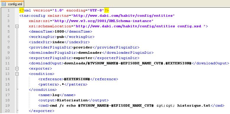

=== 1 ===
Suite à tes données (voir ci-dessous) , j'ai modifé le fichier "config.xml" .
--- Ajouté ---
<exporter>
<name>log</name>
<output>Historisation</output>
<cmd>cmd /c echo #TVSHOW_NAME#-#EPISODE_NAME_CUT# >> historique.txt</cmd>
</exporter>
Je lance le logiciel , à l'aide de l'icône sur le bureau . Ça ne démarre pas (???) . Bigre !!!
Je remplace le fichier "config.xml" (modifié) par le fichier "config.xml" d'origine . Ça fonctionne (???) .
Q: Où est l'erreur ?

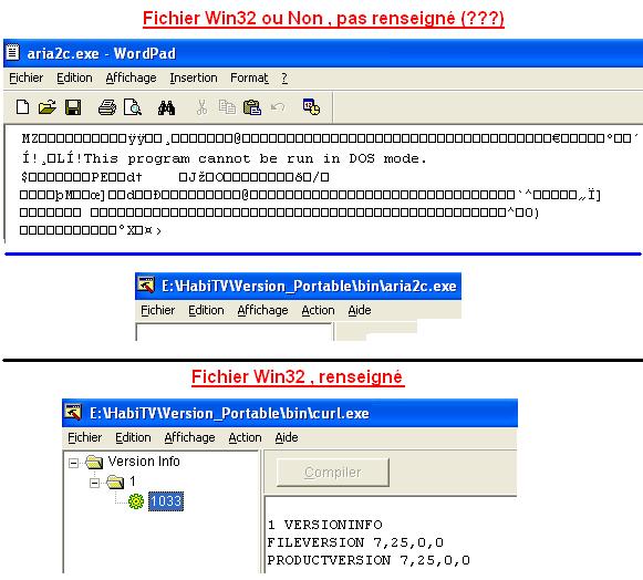

=== 2 ===
Ayant voulu télécharger une émission "The_Tudors-The_Tudors_4x04.zip" . Je n'ai pas pu .
Message :
"Cannot run program "bin\aria2c.exe": CreateProcess error=193, %1 n'est pas une application Win32 valide"
Voir , ci-dessous :
Anomalie_de_DL.zip
(1007 octets) Téléchargé 530 fois
et
Dernière modification par aazerty le ven. 12 oct. 2012 17:21, modifié 1 fois.

bonjour,
merci pour tes retours.
Je suis allé un peu vite pour la ligne d'export (il faut préciser une condition et les chevrons doivent être convertis en entité XML >):
		<exporter>
		<condition>
			<reference>#EXTENSION#</reference>
			<pattern>.*</pattern>
		</condition>
			<name>log</name>
		</exporter>
pour aria2c, je pense que j'ai embarqué une version 64 bits. Tu peux essayer de la remplacer par la version 32 bits en la téléchargeant ici : http://sourceforge.net/projects/aria2/f ... p/download
Je mettrai la version 32 bits dans les prochaines versions.
Re: Anomalies constatées
@dabiboo : toujours le PB dans config.xml .
dabiboo
Messages : 189
Message par dabiboo »
place l'exporter après les downloaders et ça devrait être bon.
Merci , ça fonctionne .

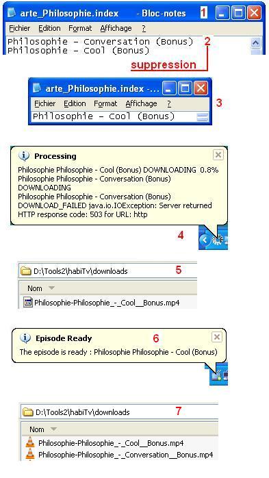

=== 2 ===
Je lance la procédure de téléchargement d'une vidéo "Philosophie - Conversation (Bonus)" ,
se situant sur le site ARTE .
Il y a des PB de DL (???) et au final , j'obtiens 2 fichiers :
"Philosophie - Conversation (Bonus)" (619.518 ko)
(http://videos.arte.tv/...--6367130,view ... yerXml.xml)
et le suivant
"Philosophie - Cool (Bonus)" (74.576 ko)

Pour arte, j'ai également ce problème de temps en temps, le serveur Arte doit être surchargé et répond 503 (Service temporairement indisponible ou en maintenance) ça se résout souvent en réessayant.

@dabiboo : je réponds pour ARTE , erreur 503 .
Si , on écrit : ....../--6979788,view,asPlayerXml.xml => Erreur
Si , on écrit : ....../philosophie-l-attente--6979788,view,asPlayerXml.xml => c'est bon
Ça dépend , des fois ça marche et des fois non (???) .
