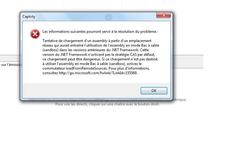

Voilà, j'ai un soucis avec Captvty, il ne fonctionne plus sur l'ordinateur de ma femme qui à Windows 7 depuis ce matin alors qu'il fonctionne très bien sur le mien avec Vista.
Le problème est apparu ce matin sans aucune raison apparente.
C'est la même version installée sur les 2 machines la 1.9.4
Sur l'ordi de ma femme, j'ai un message plus ou moins en rapport avec "Framework"
Voir l'image jointe.
Ce que j'ai déjà tenté sans succés
- faire une "réparation" du "Framework" via le panneau de configuration
- Désinstaller "Framework" via le panneau de configuration et le réinstaller via Windows Update
- Désinstaller "Framework" via un outil spécifique trouvé sur la toile (cleanup) et le réinstaller via Windows Update
Alors si vous avez des idées je suis preneur ....
Par avance merci.
PS: Perso, je ne suis pas arrivé à ouvrir le lien cité dans le message d'erreur
message d'erreur Captvty

Regarde le sujet , et la réponse à : viewtopic.php?f=31&t=4868&p=19429#p19429

Merci aazerty pour ton intervention.
J'allais exécuter les commandes presentes dans le lien vers l'autre topic mais je n'en ai pas eu besoin car le message d'erreur à disparu comme il était venu et Captvty fonctionne de nouveau sans problème .... va comprendre Charles .... :?: :?: :?: :?: :shock: :shock: :shock:
Dans tous les cas encore merci.
