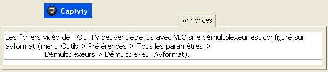

Je n'avais pas lu la recommandation de Guillaume (captvty) .
Il nous indique :
Mydrianor

@ aazerty
Je suis très heureux d'avoir trouvé cette réponse, j'ai fait une myriade de recherche sur le WEB et tu avais la réponse !! :D
Comment savais-tu qu'il fallait mettre le démultiplexeur à Avformat alors que dans VLC c'est par défaut prédéfinie et c'est quoi que ca fait exactement ce Avformat.....je veux juste apprendre.
Merci encore une fois
C'est Guillaume , qui le dit ; il est le concepteur de captvty .
C'est en liaison avec ffmpeg .
Google est ton ami , effectue une recherche sur le web .
