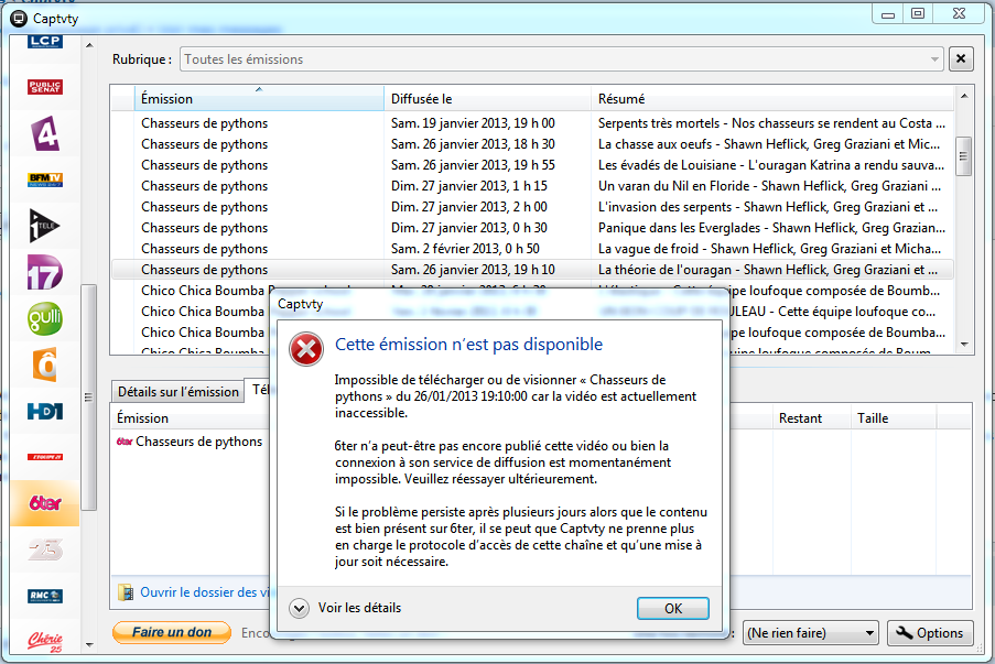

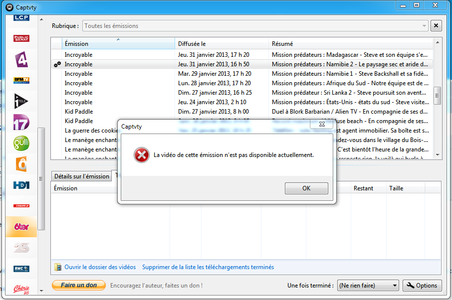

Tu as du essayer Incroyable ; Mission prédateurs : Madagascar, par contre si tu essaies Incroyable ; Mission prédateurs : Namibie 2, ça ne marche pas, de plus je peux la visionner avec le lecteur intégré par contre impossible de la visionner avec VLC alors que je peux avec les autres vidéos.
Pour Chasseurs de python : La théorie de l'ouragan du 26 janvier, le problème est différent mais je peux quand même pas la télécharger ni en direct ni en manuel, comme vous pouvez le voir sur les captures le message est différent, avez-vous ce même problème sur ces 2 vidéos qui sont bien sûr celles que je voudrais garder.

@Blupi : en effet, pour ces deux vidéos j'ai les mêmes messages d'erreur que toi.
C'est mauvais signe ... Je trouve que ça ressemble à la dégradation qu'on a connu sur D8 avant qu'on n'arrive plus à obtenir la liste des émissions. :(
Le problème n'est d'ailleurs toujours pas réglé sur D8, ce qui laisse à penser qu'il n'est pas simple ... :?
Essaye peut-être de t'inspirer des méthodes proposées par aazerty dans le sujet sur D8

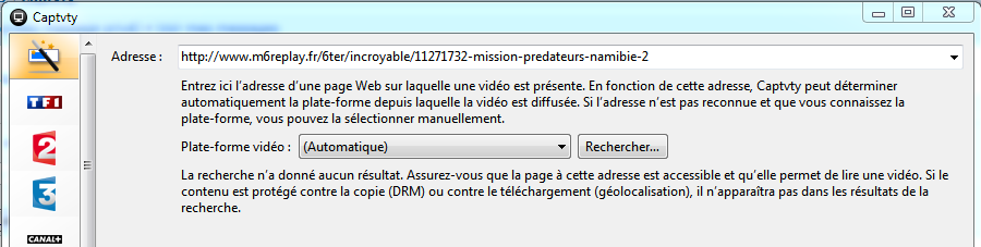

Merci Pulsar33 de t'intéresser à mon problème et pour tes réponses. J'ai essayer la méthode de aazerty mais impossible de trouver le fichier xml en question dans "Temporary Internet Files" (ici ce serait le fichier "11271732.xml", si j'ai bien compris...) mais peut-être que le fonctionnement de D8 est différent de 6ter ?

@Blupi :
Adresse de l'émission
"http://www.m6replay.fr/6ter/xplora/11272136-quand-le-ciel-se-dechaine"
Dans TIF , on y trouve 1 fichier XML :
"http://e104.cdn.m6web.fr/hds/6/9/7/Xplora_c11272136_Quand-le-ciel-se-dec/Xplora_c11272136_Quand-le-ciel-se-dec.f4m?st=DEccrT-lKxc9ooaE4RKrbA&e=1359975086"
Qui contient les infos :
<manifest xmlns="http://ns.adobe.com/f4m/1.0">
Xplora_c11272136_Quand-le-ciel-se-dec_800k
drmMetadata421
Constat : fichier vidéo fragmenté , avec DRM .
=> captvty ne fournira pas la vidéo .

Merci aazerty pour tes infos, mais bizarrement ce soir j'ai pu télécharger "Xplora - Quand le ciel se déchaîne" par contre impossible pour "mission prédateurs - Namibie 2" et "Chasseur de pythons - La théorie de l'ouragan"
J'ai tenté d'appliquer tes explications mais sans succès, je ne trouve pas de xml qui puisse me donner un lien pour télécharger ces 2 émissions.
