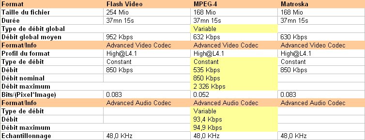

Intrigué par ce sujet, j'ai donc récupéré la vidéo en question pour l'ausculter.
Je l'ai convertie avec Captvty 1.10.1 en mp4 d'une part (il n'a pas refusé de le faire) et en mkv d'autre part.
Voici les informations pertinentes fournies par Mediainfo :
Les tailles exactes des fichiers sont respectivement de 259 690 ko, 172 356 ko et 172 021 ko.
Le mystère reste entier pour l'instant et surtout, je me demande comment le mp4 peut à la fois afficher un débit vidéo constant et 3 débits différents ???
Le débit du son n'est pas indiqué par Mediainfo pour le flv ni le mkv. En revanche il apparaît variable pour le mp4 mais ça ne justifie pas l'écart.
L'hypothèse d'un flux mis à la poubelle semble probable mais Mediainfo n'indique que 2 flux dans le flv (1 vidéo 1 audio)
